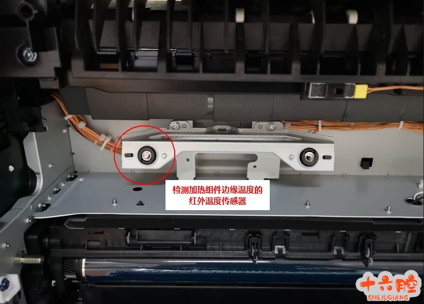

理光MP2555 机器,每次复印/打印时首张出纸速度慢,机器显示“打印中…”,需要等一分钟左右才会出纸;
维修过程
1、更换定影单元测试,故障依旧;
2、更换BICU、电源板和EPPROM 芯片后故障依旧;
3、检查发现SP1106-002“Heat End”的定影加热组件边缘温度一直在180℃~220℃之间波动,无论是在复印过程中,还是打开右门后,此温度始终处于此范围中;
4、观察SP1106-001/003/004 分别对应的加热组件中间、压辊中间和压辊边缘的定影温度显示正常,会随着复印、待机或打开门的动作变化温度;
5、加热组件定影温度检测包含无接触的热敏电阻和红外温度传感器两种检测传感器,而SP1106-002 加热组件边缘温度显示的数值来源于红外温度传感器的检测值;
6、更换红外温度传感器后,故障消除。
解决方法
边缘红外温度传感器异常导致定影加热组件边缘温度检测异常,引起复印/打印首张出纸速度慢的故障,更换部件后故障消除。
