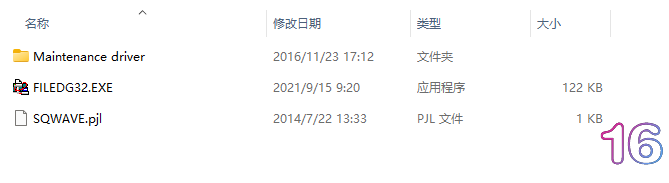

              需要准备的事项
          (1) 一条USB电缆
          (2) 在计算机 (Windows® XP或更新版本)的C盘创建一个临时文件夹。
          (3) 下载实用程序(FILEDG32.EXE)将此文件复制到在C盘创建的临时文件夹。
          (4) 维护支持软件(MaintenanceDriver.zip)如果计算机上未安装维护支持软件,将此文件复制到在C盘创建的临时文件夹,然后解压缩复制的文件。
          (5) 非常规电源检测计数器PJL文件(SQWAVE.PJL)

                     (6) 双击PC上的 “FILEDG32.EXE”以将其启动,然后选择 “Maintenance USB Printer”。
                     (7) 将 “SQWAVE.PJL”拖放到 “Maintenance USB Printer”图标上。

   3、没有修过此类故障 现向全站征集复位准备所需程序一套(FILEDG32.EXE、MaintenanceDriver.zip、SQWAVE.PJL)邮箱:337545675@qq.com            如有有偿需要可协商

可以刷主板24芯片,
或试试重置不规则电源检测 计数的SQWAV.PJL(兄弟5440的应该也通用),如果没有维修软件,也可用安装驱动的方式发送执行,就是步骤会麻烦点。
