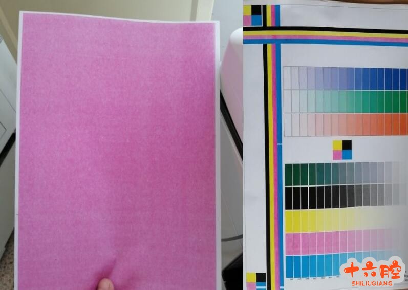

一台MPC6004SP 在复印打印中出现品红色偏淡现象;
故障样张:
可能的原因:
色粉问题,PCDU 问题,贮斗问题,图像转印带问题,LDU 问题,板路问题;
维修过程
1. 现场确认该机打印复印均会出现这样的情况,打印SP2-109 样图测试(如上图)发现品红色整体发虚,浓度较浅;
2. 查看该机品红色gamma 数值与Vt 值均正常,执行SP3-050 强制补粉,效果无改善,;
3.制造卡纸查看ITB 与PCU 上样图,品红色颜色浓度均较浅,更换品红PCDU 与色粉后,效果无改善;
4.更换ITB 与LDU 测试,效果无改善;
