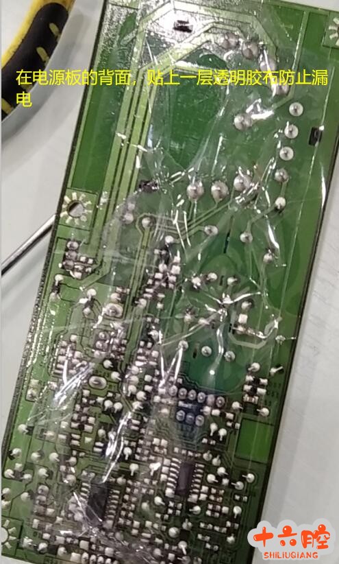

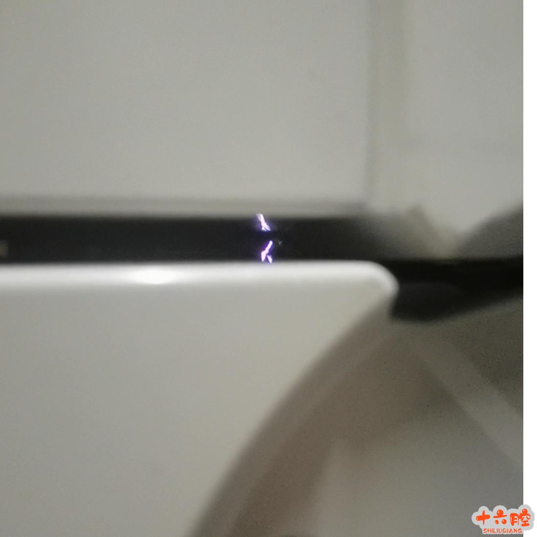

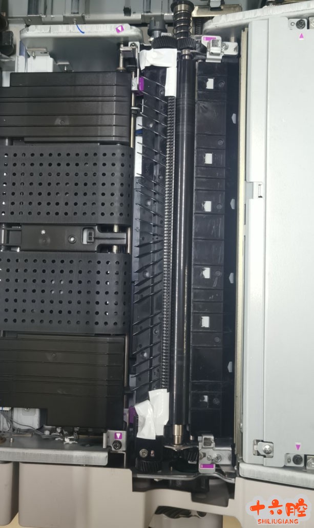

我觉得必须还要回复下这个问题,帮助朋友们解决这个问题,报了这个代码后我做了二转清洁,电路板绝缘等,最终保持了一天,第二又奇迹般的出现了,搞的头大,最后经过观察,二次转印辊两端有电弧产生,间隔长点没有问题,连续产生两次电弧,机器就检测到了,报错SC460-1。 444.jpg 最终在二转放电板两端用绝缘胶布密封起来 ,两端白色电工胶带就是,密封时注意超过走纸边缘0.5cm左右就好了。贴胶带最好是放一半到板内,这个板和二转辊之间有间隙,不怕损坏辊,密封好后再次观察没有放电产生。
