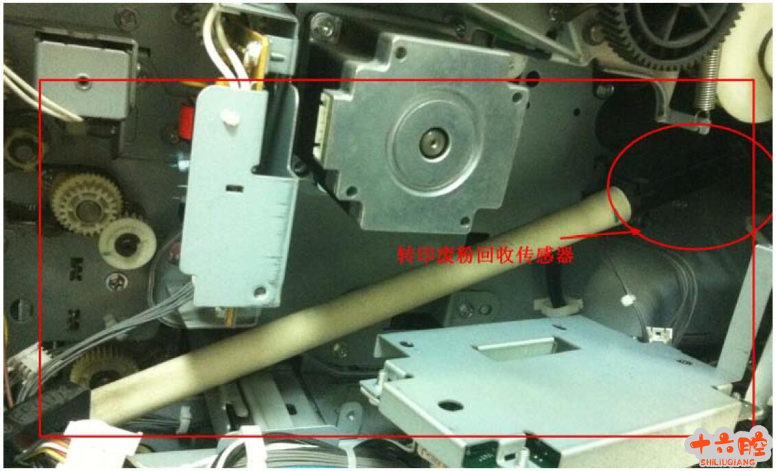

机器型号: MP 6001_7001_8001_9001
复印时提示 SC495 代码
查阅维修手册,代码解释如下:

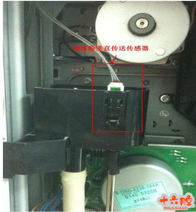

根据手册提示,检查色粉回收电机,及色粉用完传感器,使用 SP5804-054 测试废色粉电机,电机旋转正常,检查废粉循环传感器:
检查转印废粉回收传感器,正常
开机检查,发现转印废粉回收螺旋管不转,手摸废粉传送软管下部发现软管内部有较硬的结块,拆下检查发现转印螺旋管内有较多的色粉结块。

遇到一例,回收管传感器脏引起故障
