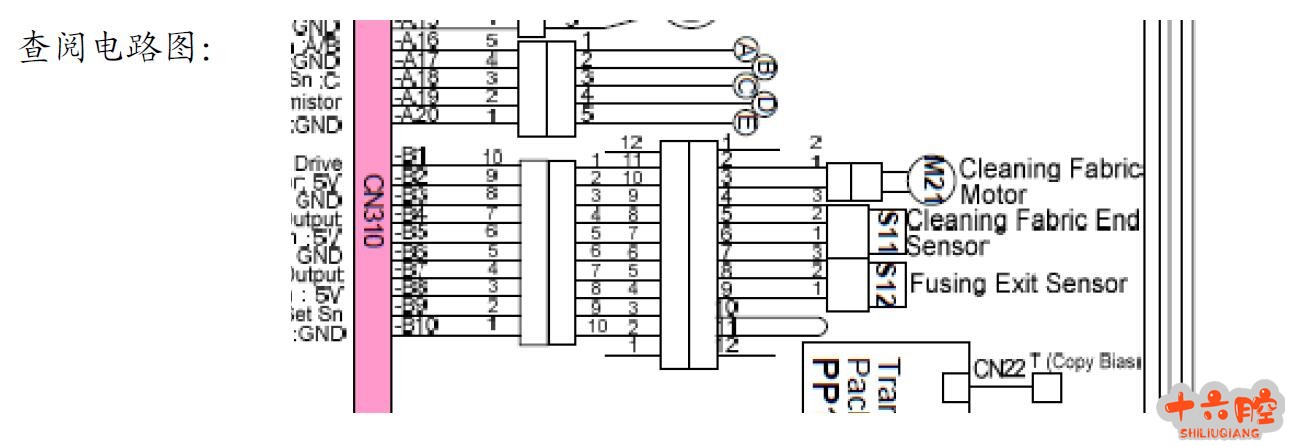

查阅电路图:

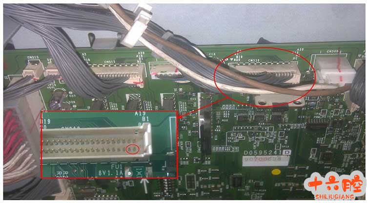

找到对应清洁纸电机插头在IOB 板的CN310 插头 B1,B2

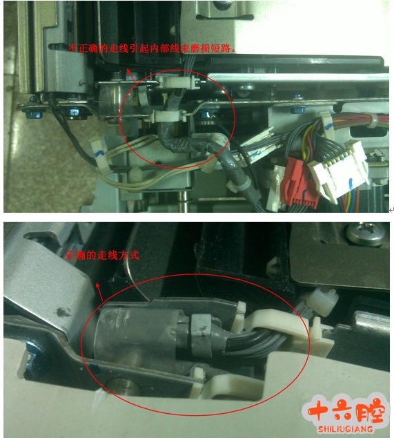

更换破损的线束,按照正确的走线方式走线
现清洁纸电机不转的情况,主要形成原因是阻力大,电机齿轮组在高温状态下润滑油干了,转动异常,把电机损坏,产生大电流把iob板控制芯片烧坏。
解决问题:
1.更换清洁油网电机。
2.更换新的iob板(费用高)。
