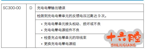

1、MP6503SP 维修手册,SC300-00 代码参考解决方案见下表

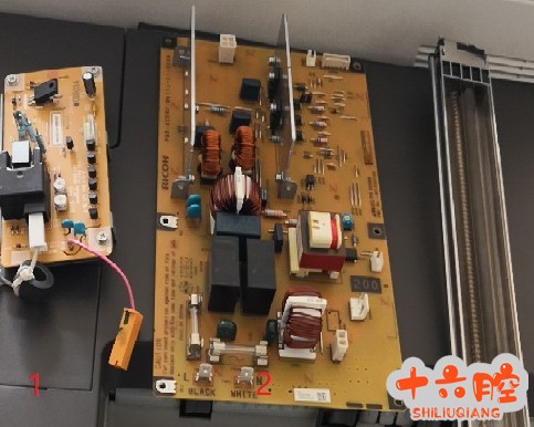

2、按上述表格检查充电电晕单元的接头、线束、电晕电源组,无效。
[kkpay=6]3、进一步更换充电电晕单元、AC驱动板,故障依旧。下图自左向右,依次为:
1.电晕电源组   2.AC驱动板   3.充电电晕单元
4、抛开维修手册关于SC300-00 代码的解决方案,从故障样张入手。首先更换鼓单元,结果故障消除。
5、根据此结果分析判断,鼓电位异常的情况下,也会引发充电电晕单元的反馈电压过高的代码。
