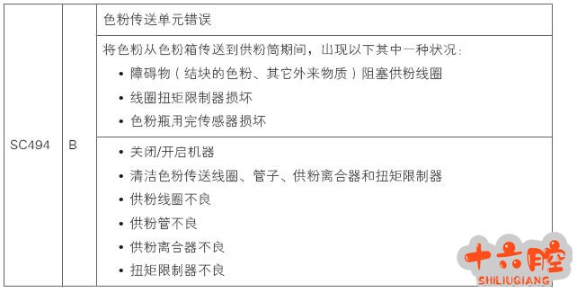

查阅维修手册,SC494 代码说明如下:
按照上述提示,需检查:色粉传送线圈、管子、供粉离合器和扭矩限制器

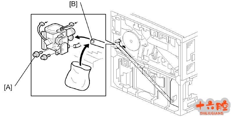

执行排粉操作:查阅维修手册第一章安装内主机安装章节运输主机部分,移动主机前
1. 使用SP5804-41(上色粉瓶)和SP5804-42(下色粉瓶)关闭色粉盖。
2. 关闭操作开关。
  如果关闭主电源开关,则无法拆除色粉瓶。
3. 然后从色粉箱拆除色粉瓶。
4. 拆除后盖板。
5. 打开PSU 盒和控制器盒(不得拆除!)。
6. 拆除左侧上盖板、左侧下盖板和右侧上盖板。
7. 拆除固定供粉筒的两颗螺丝[A]。
8. 用塑料袋盖上色粉传送盘管[B]末端。
9. 开启操作开关。
10. 执行SP5804-38 和SP5804-39,以激活色粉箱电机和供粉盘管离合器达2 分钟并清除供粉软管中的所有色粉。
11. 重新安装所有拆除的部件,色粉瓶除外。
12. 放回原位时,确保将三根管子连接至供粉筒。
