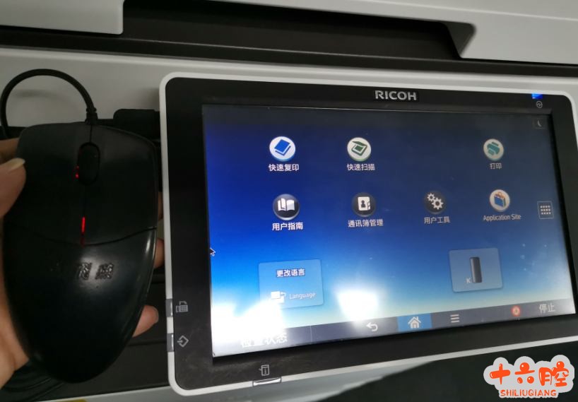

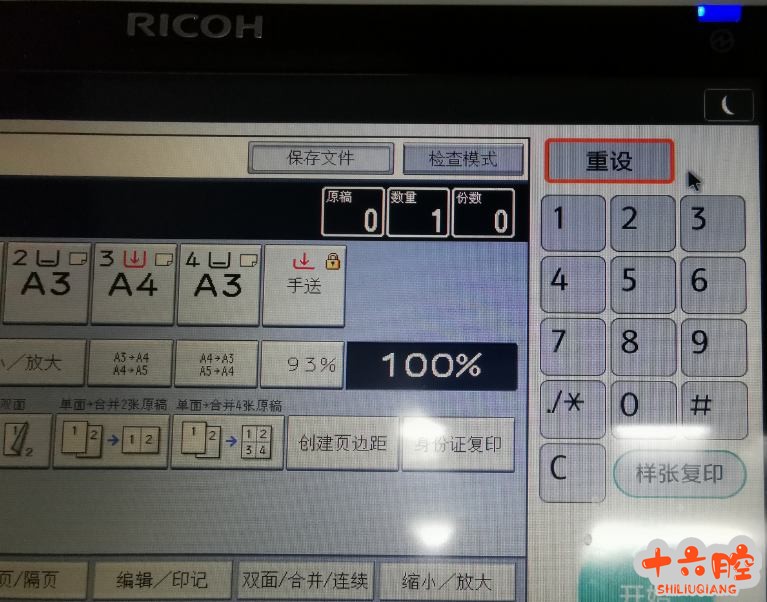

理光的新款复印机,采用的安卓系统,例如理光MP7503的黑白机器,都是安卓系统操作面板。触屏移位了跟以前的老款机器校准也不相同,以前的机器是1993 五下停止键。新款的大有区别,方法如下:
SOP 屏接触屏点击移位,校准(需要使用鼠标),自备好鼠标
方法:
1. 需要进入屏幕服务模式但因为偏移无法按中:重置-8-0-6-1-8-2-#-#-C 任何一个按键。
2.使用USB 鼠标插入屏幕USB 插口利用鼠标点击:重置-8-0-6-1-8-2-#-#-C 进入 屏幕服务模式
