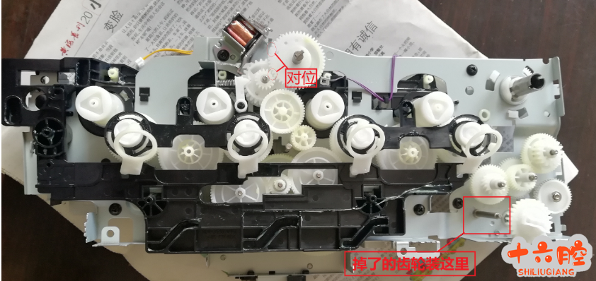

近遇到一台报错59.c。查资料说要重新对位这个齿轮组,没资料不敢搞。现在看了楼主的图,好像觉得我又行了{:mocs_36:}
 楼主| 发表于 2020-1-12 13:24:06 |辽宁| 显示全部楼层
总之别拆开,不然后悔死:lol
 楼主| 发表于 2020-7-27 13:21:23 |辽宁| 显示全部楼层
hpyjx 发表于 2020-4-8 22:46
有没有文档发个
看图就行了,还要啥 文档呀
