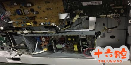

LaserJet MFP M433a,M436n, M436dn, M436nda 系列机器报代码C3-1414解决思路
故 障 情 况:
机器开机报代码C3-1414,未检测到硒鼓
原因:
1、 驱动轴损坏
2、硒鼓芯片损坏
3、硒鼓连接线损坏
4、电源板故障
解决方案:
1、 鼓驱动轴损坏一般有如下两个情况:
一、鼓驱动轴销子脱漏(图中红圈内位置应有销子锁住驱动齿)
二、驱动齿轮损坏(检查图中红圈内驱动齿)
如果是该问题一导致C3-1414,请更换JC93-00867A
2、 硒鼓芯片导致C3-1414 时,需要更换硒鼓或者硒鼓芯片测试
3、 请检查硒鼓内连线,是否有断裂或者接口针脚有弯曲现象。
如果硒鼓连线有损坏,请更换硒鼓内线束,备件是:JC39-01982A
4、 电源板故障导致C3-1414,请更换电源板。433A 电源板: JC44-00090H 436 电源板:JC44-00223A
