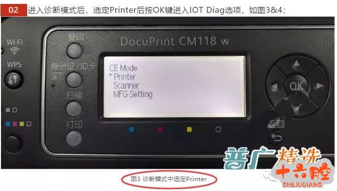

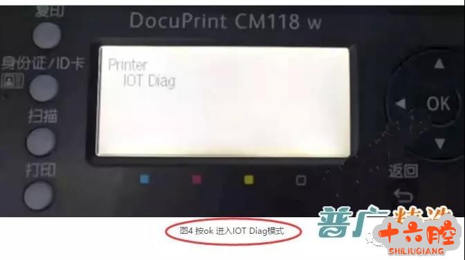

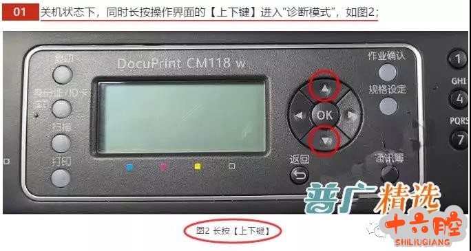

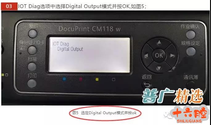

施乐CM118,CM228,CP228,CP118,CP119,CM115,CM225
施乐 CP105,205,215,CM205等机型
出现以下三种现象就需及时补充载体
  • 打印中经常预热
  • 打印文档变浅
  • 打印机报错“092-651“
  • 准备1个空粉盒,把载体装入粉盒中,根据自己需求添加对应的颜色。建议添加30g左右
  • 手动操作机器进入【诊断模式】
  • 打印机粉盒需要运转才能加进显影仓,需要手动操作机器进入【诊断模式】。
  • 具体添加载体的方法——施乐CM118W机器案例:
