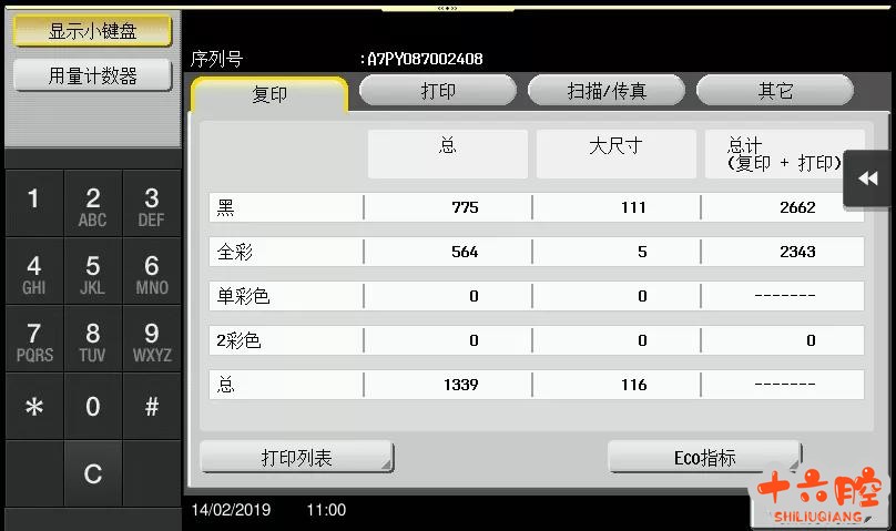

C308、287、c226系列屏触摸失灵的问题分享,以及解决方法
<机型>
bizhub C308 、287、c226系列
<故障现象>
bizhub C308触摸失灵,比如:用户点击复印功能,机器跳转到扫描界面
<场地对策>

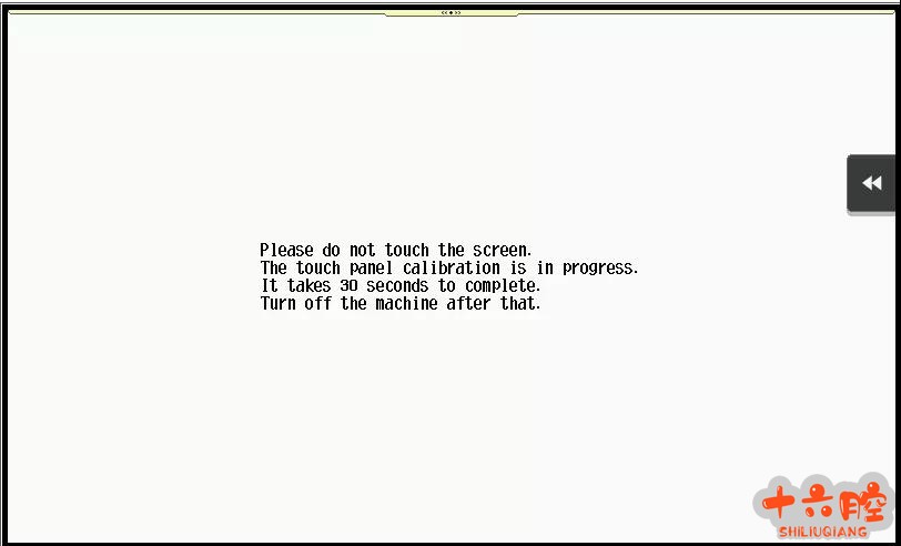

进行显示屏屏幕校准,方法如下:
1、依次按[Menu](菜单) -> [Counter]( 计数器) -> [Display Keypad](显示屏小键盘)。
